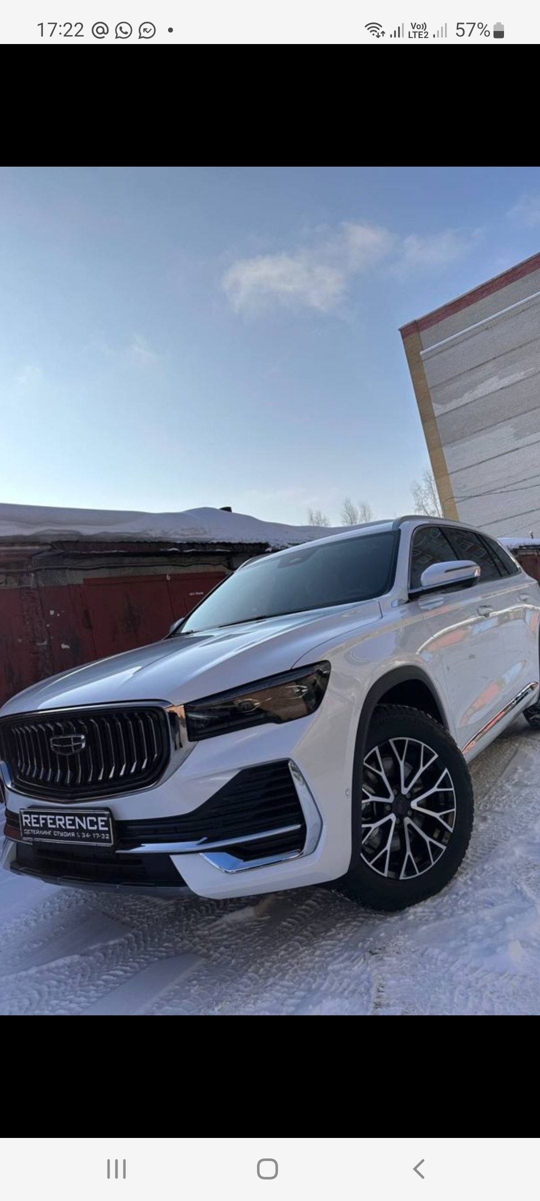

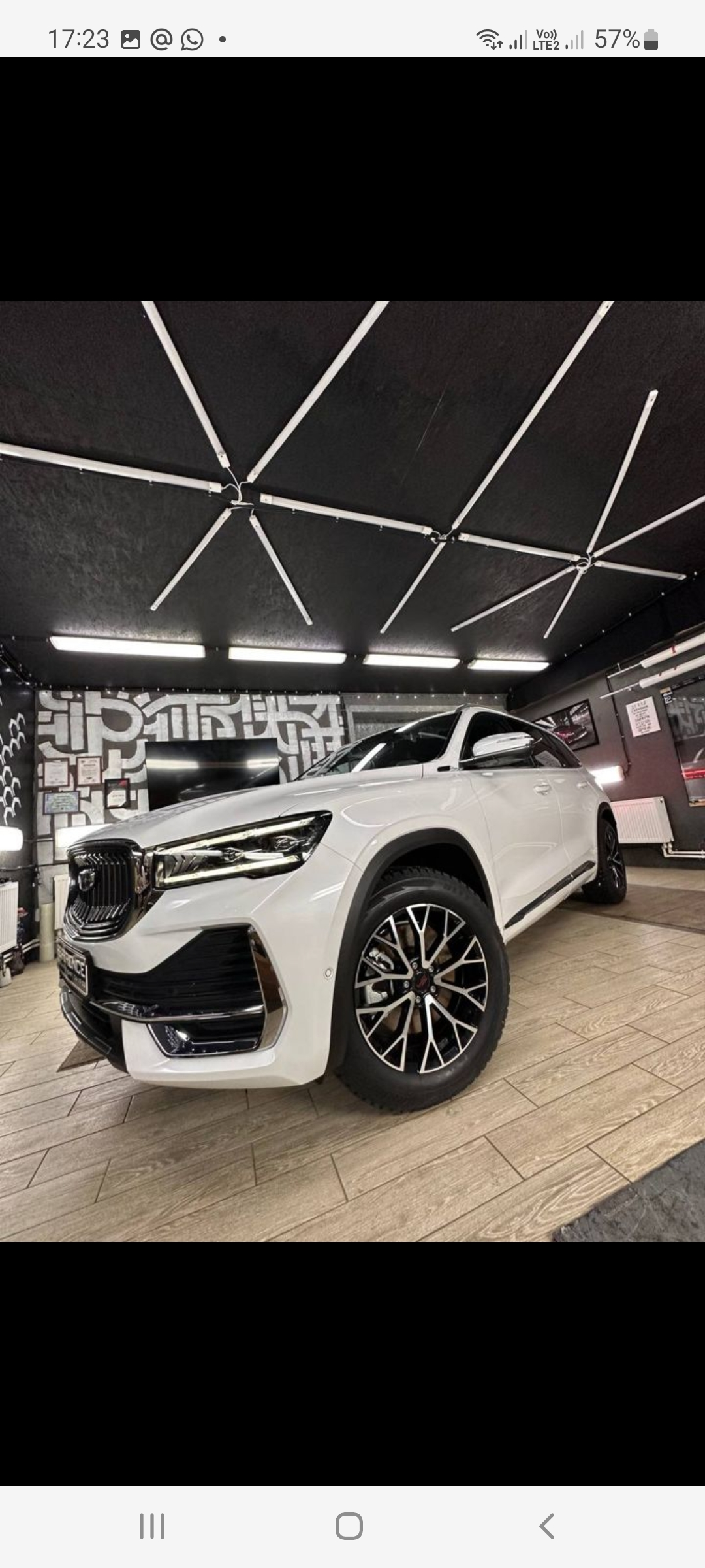

Кто то спрашивал про р18 для Монжаро..Вот так это выглядет..Серая на 235/60 р18 белая на 235/55 р18..Диски и там и там 8j 5x108 et45

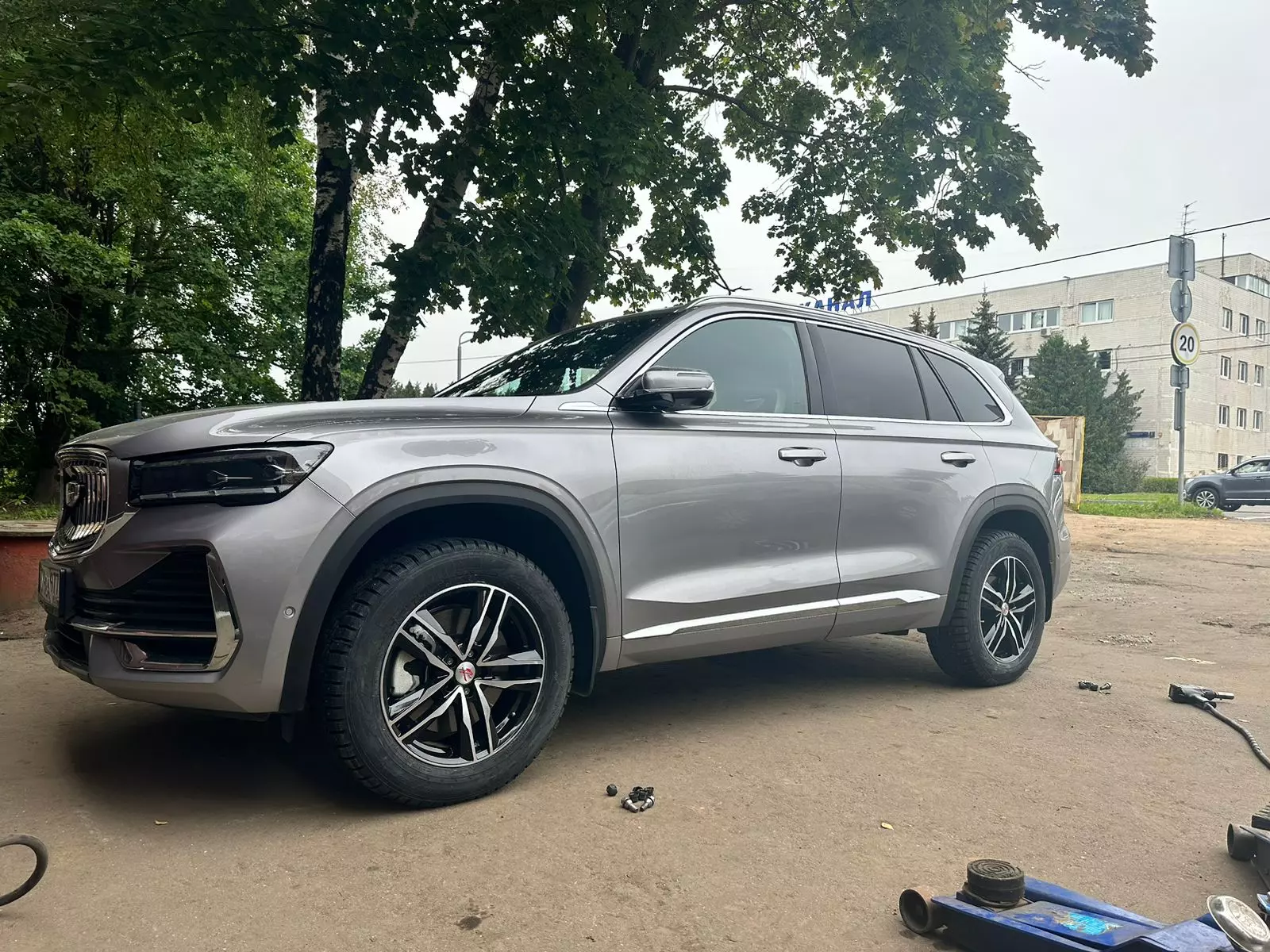

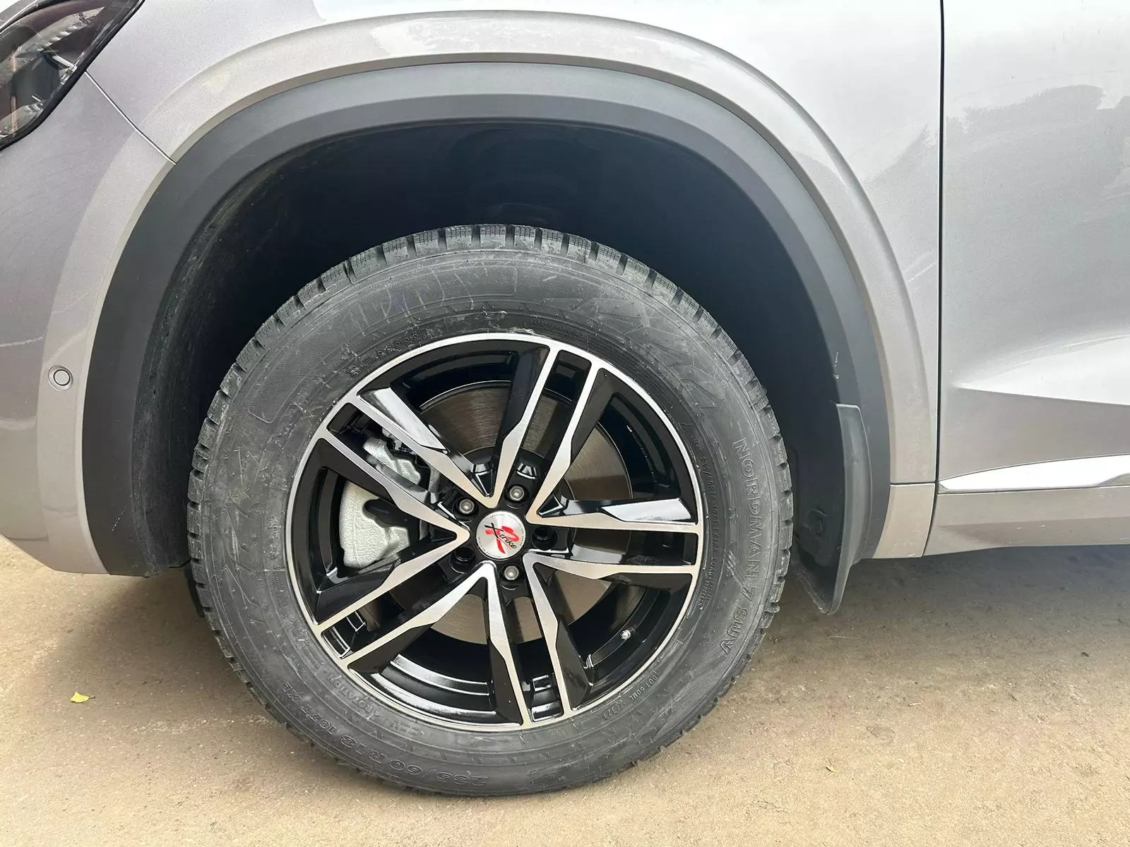

Добрый вечер! Кому-то пригодится, кто ищет 18" на Монджаро, и шибко дотошный, как я)
Поставили диски Replay изготовленные под марку Ягуар. 18 на 8", вылет 49, сверловка разумеется 5*108. Диски максимально близки по вылету к оригинальным восьмидюймовым 20-кам (у них ЕТ52). Расстояние до супрорта порядка 4-5 мм, балансировочные грузики поместились. Резина Pirelli Ice Zero 2 шип 235/60 встала ок. Ничего не задевает, колеса не торчат, все хорошо. Всем добра ?

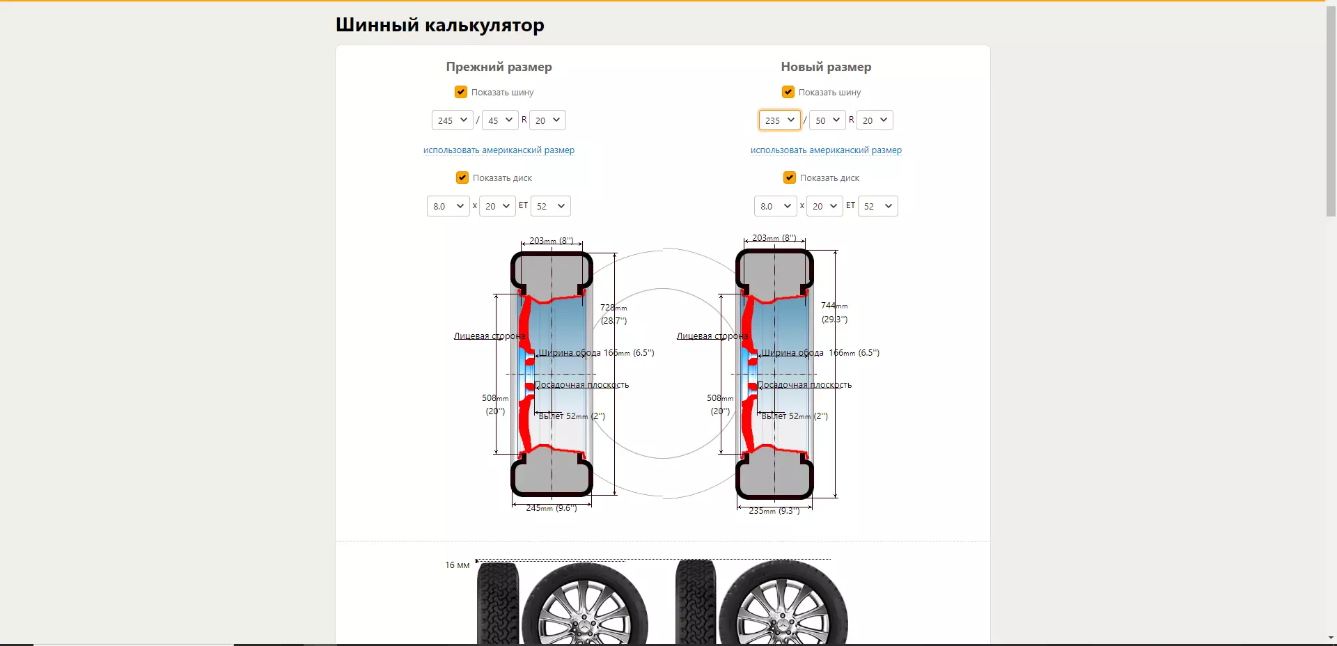

Всем добрый день! Тоже встал вопрос о зимней резине. А почему никто не рассматривает размер 235*50*R20? вроде как по размеру практически как и оригинал но при этом чуть уже - что для зимы мне кажется даже лучше. Или я ошибаюсь?
Делал расчет в калькуляторе

Добрый день! Подскажите у Вас отлично подошли 18 диски? просто мне говорят что из-за суппортов могут не налезть
Добрый вечер. Диски подошли, между суппортом и диском осталось 4-6мм, балансировочный грузик не задевает, однако перед покупкой я снимал колесо и примерял диск. Думаю если найдете с такими же размерами то все будет ок.
