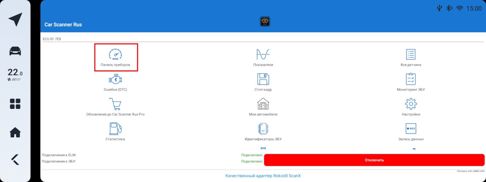

Проверьте, если у Вас ЭБУ Denso, то тогда покупайте Rocodil, ставьте программу Car Scanner Pro Rus и сбрасывайте.
Я уже все сделал - вижу теперь все вплоть до уровня масла - осталось скинуть ошибку. Скину и дополню сообщение :)

Привет. Приобрел pro версию скананера, подключаюсь. Rokodil scan x, но в режиме кодировка и сервис указаны авто только до 2016г. При нажатии пишет error. Пробовал и на профиле Mонжаро и на Вольво, одно и тоже. Может конечно и не туда жму.
2023г. Блок денсо. ПИ

Привет! Все делал по статье Антона45 и получилось на смартфоне:
Как появится время - сделаю по второй статье - выведу на монитор пассажира датчики.
Также буду стараться сбросить уведомление о ТО и тоже напишу.

скоро буду пробовать. Сделал скан картинки:

Увы, сбросить сообщение можно только дилерской программой за 250 000 рублей. Будем ждать. Увы!
Прекрасная новость!
Вчера обновил GMC - закачал туда 95Мб.
Сбросил межсервисный интервал!
Запускаете GMC - вверху справа автомобильчик слегка изогнутый - на него нажимаете - появляется предложение сбросить - соглашаетесь - СБРОСИЛ!
