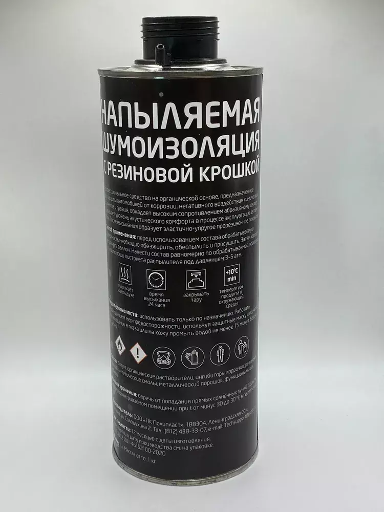

Антикор GEELY ооо ПК Полипласт, Солодухина 2, на сайте компании никакой информации об этом товаре нет (возможно я плохо искал) https://pkplst.ru/#home . А вот в Сергиевом-Пасаде есть ТЕХПРОМСИНТЕЗ ссылка https://tpscm.ru/catalog/zashchitnoe-poliuretanovoe-pokrytie/ Дальше думайте сами, что это за антикор. Кстати он самый дешевый из всех антикоров на известном Маркетплейсе,,,,,,,
